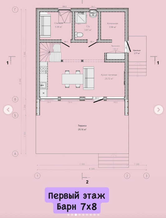

  • Размером пятна застройки 8.5х11250 ( включает террасы). Тёплый контур 7х7м
  • Высота по коньку 7.054м
  • Высота первого этажа 2.8м
  • Высота второго этажа 3.195мм
  • Площадь жилых помещений 64м2

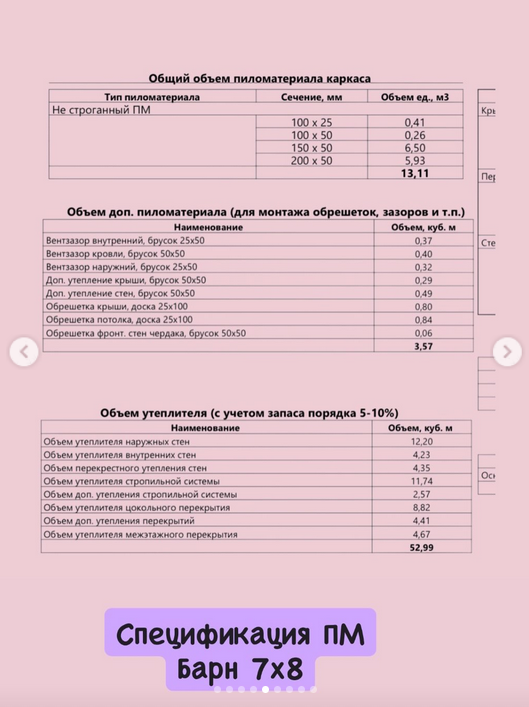

  • Объём ПМ 13.1м3

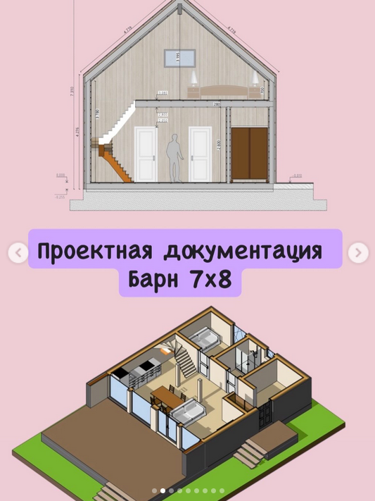

Эскизный проект (Планировки, высоты итп)
  • Планировка дома
  • Фасады
  • План кровли
  • Разрезы
  • Ведомость оконных и дверных проемов

  • Спецификация пиломатериалов
